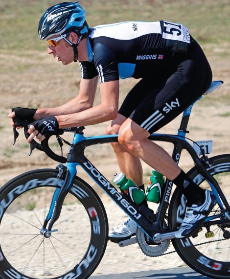

Не забываем про маленькие велосипедные хитрости! Уиггинс сегодня на Париж-Ницце на такой звезде ехал,часто впереди мелькал,обратил внимание на его посадку на групповом веле,анатомия спины позволяет влегкую сгонять на ней партейку в домино :o 8-) !
