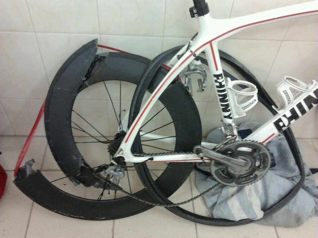

Сообщение #42 Кочевник » 27 ноября 2013, 23:09
мда
Сообщение #43 Кулиш Василий » 28 ноября 2013, 19:09
Твоё что ли? Без последствий?
Сообщение #44 Кочевник » 28 ноября 2013, 19:36
Да не, в парня столичного въехали, живой
