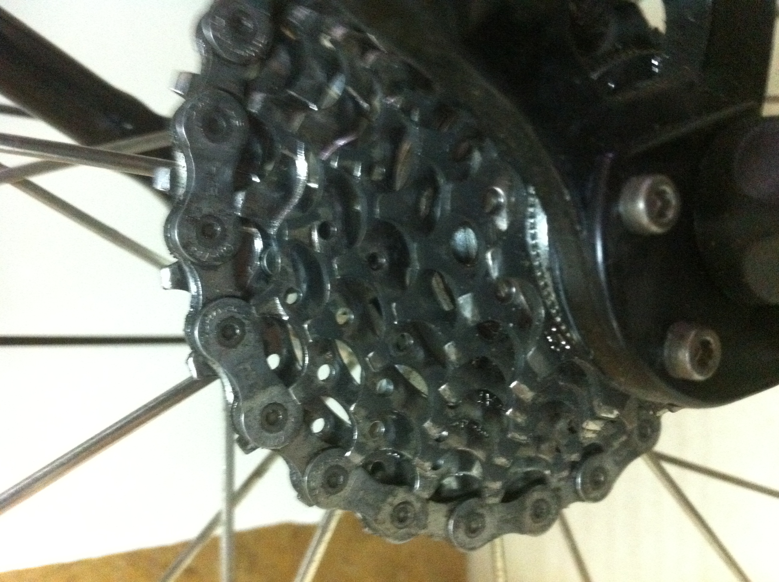

действительно ли проскальзывает цепь, а не прокручивается втулка?
выложи фото кассеты - спецы тут быстро определят насколько она изношена :)

Сообщение #4 IMK » 10 апреля 2012, 11:59
Ок, вечером выложу фотку.

Сообщение #5 IMK » 10 апреля 2012, 13:38
вот
как-то так

Сообщение #6 Pentium133 » 10 апреля 2012, 13:48
по-моему, кассета в порядке
изношенная выглядит как-то так (по форме зубьев)

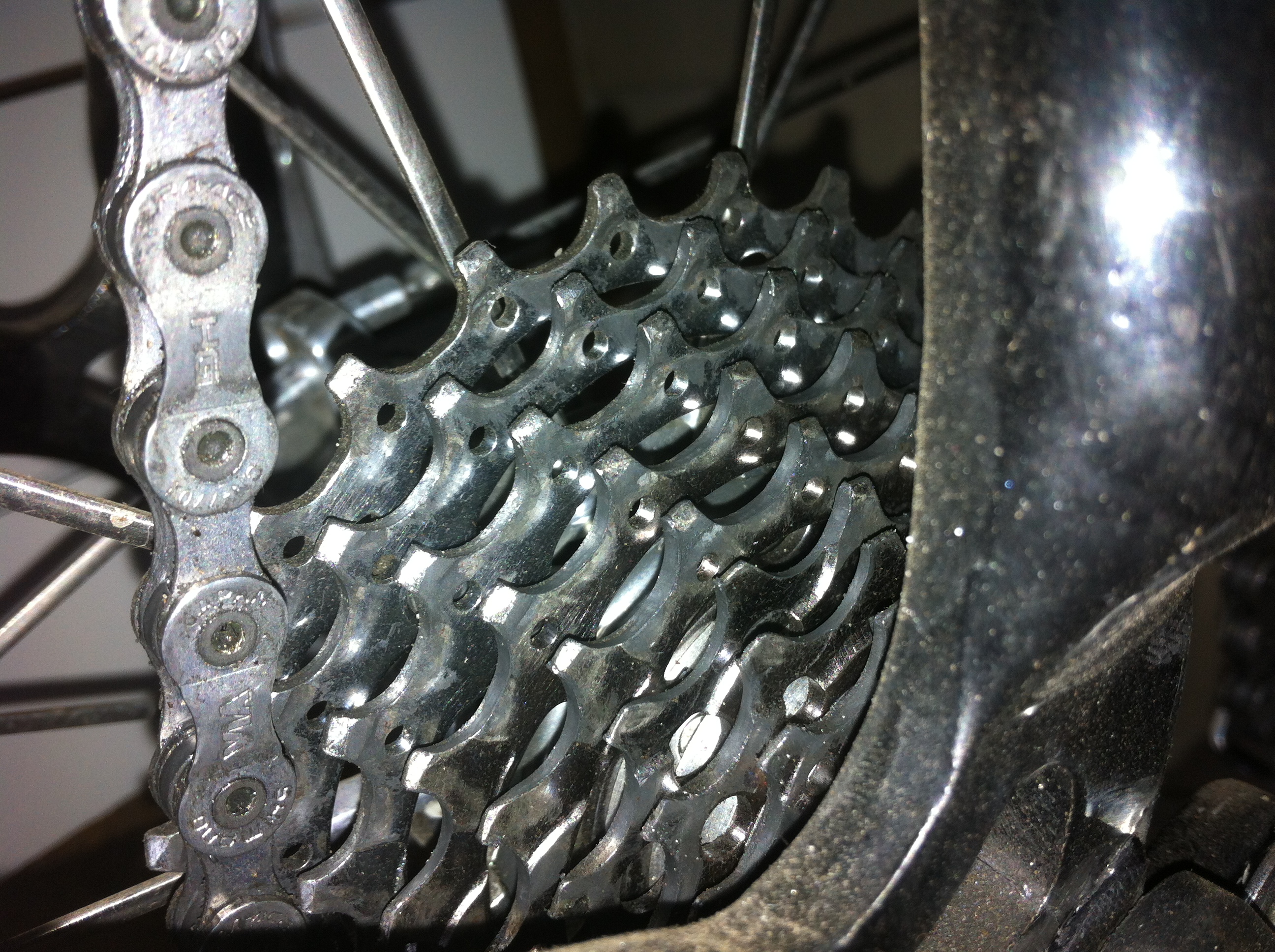

Сообщение #7 IMK » 10 апреля 2012, 14:25
Неужели втулка? Обидно.
А может быть проскакивание связано с неправильной регулировкой заднего переключателя?
Здесь получше видно.

Сообщение #8 =nils= » 10 апреля 2012, 16:12
люфт на кассете есть? подергай ее перпендикулярно колесу. Если переклюк настроен нормально, еще стоит проверить износ цепи.

Сообщение #9 IMK » 10 апреля 2012, 16:30
=nils= писал(а):... рогатый ... переводе ...
автокорректор - зло :D
Кассета немного "танцует" при вращении колеса ~1-2 мм.

Сообщение #10 =nils= » 10 апреля 2012, 17:00
Ну так переклюки настроить надо было в первую очередь, а потом писать уже. И кассету сними, закрути барабан и кассету хорошо.
