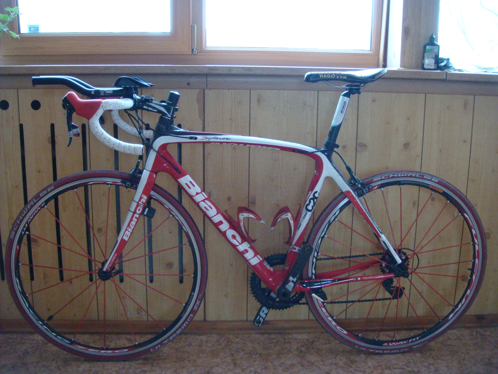

Уже год стоит очень удобное и на марафонах разделочное Канчелларовское седло с тупым утолщенным клювом Prologo NAGO EVO TTR Spartacus, ну и у нас длинные руки :roll:(ща 83,5см, седло выше на ~1,5см)...

Уточнение по стартончи: верх палок=-2,5см, низ лежанок=-5,5см к плоскости седла.
Руль до упора даун, ниже только если какую-нить другую насадку с лежанками практически на руле, ну и вынос с другим углом перевернуть, тока нах мне это надо :?

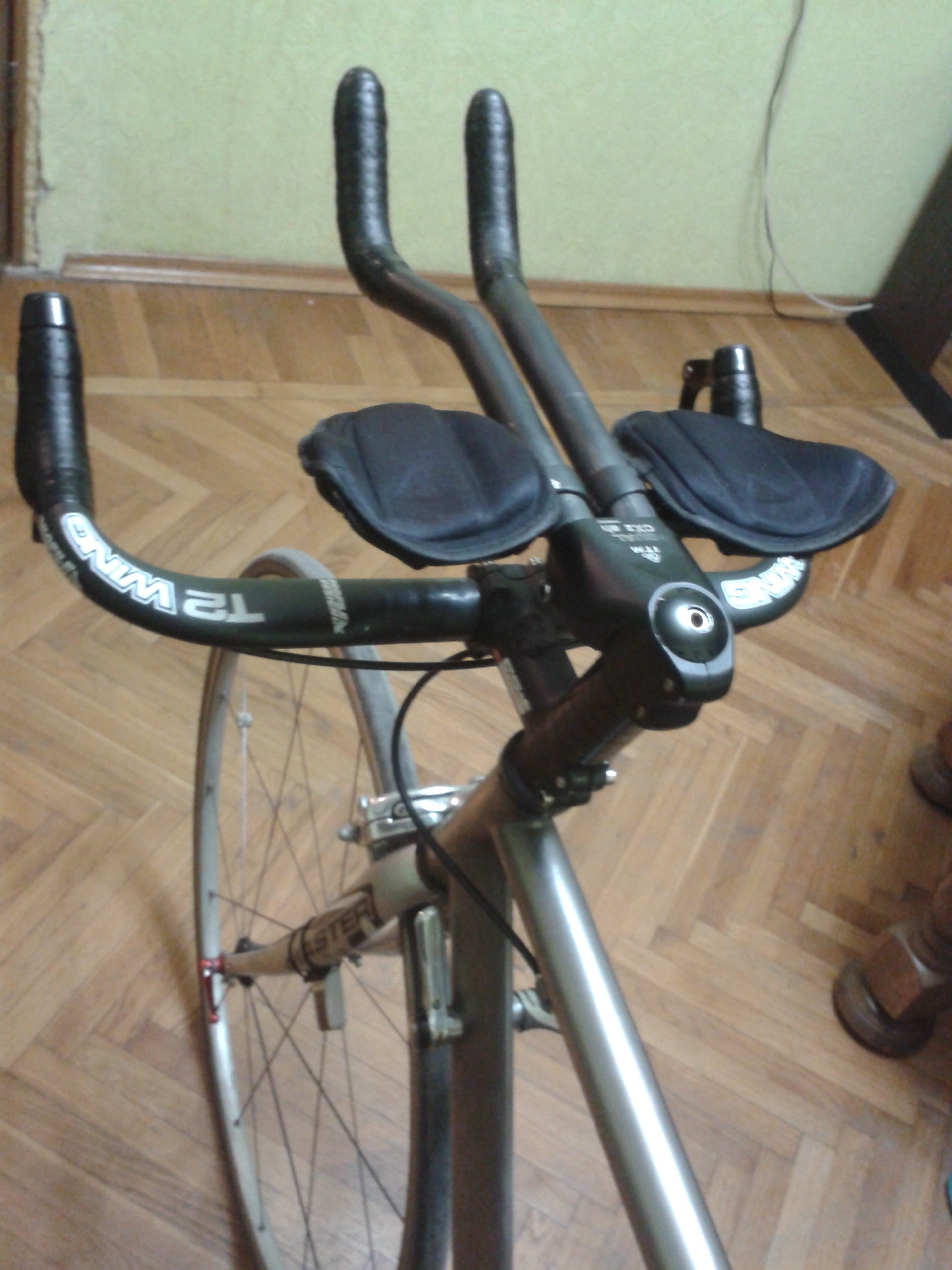

Сообщение #15 Кочевник » 4 марта 2013, 21:55
Да, у 3Т как всегда всё продумано.
Подобную идею успешно обкатываю, нравитсяяяя..
