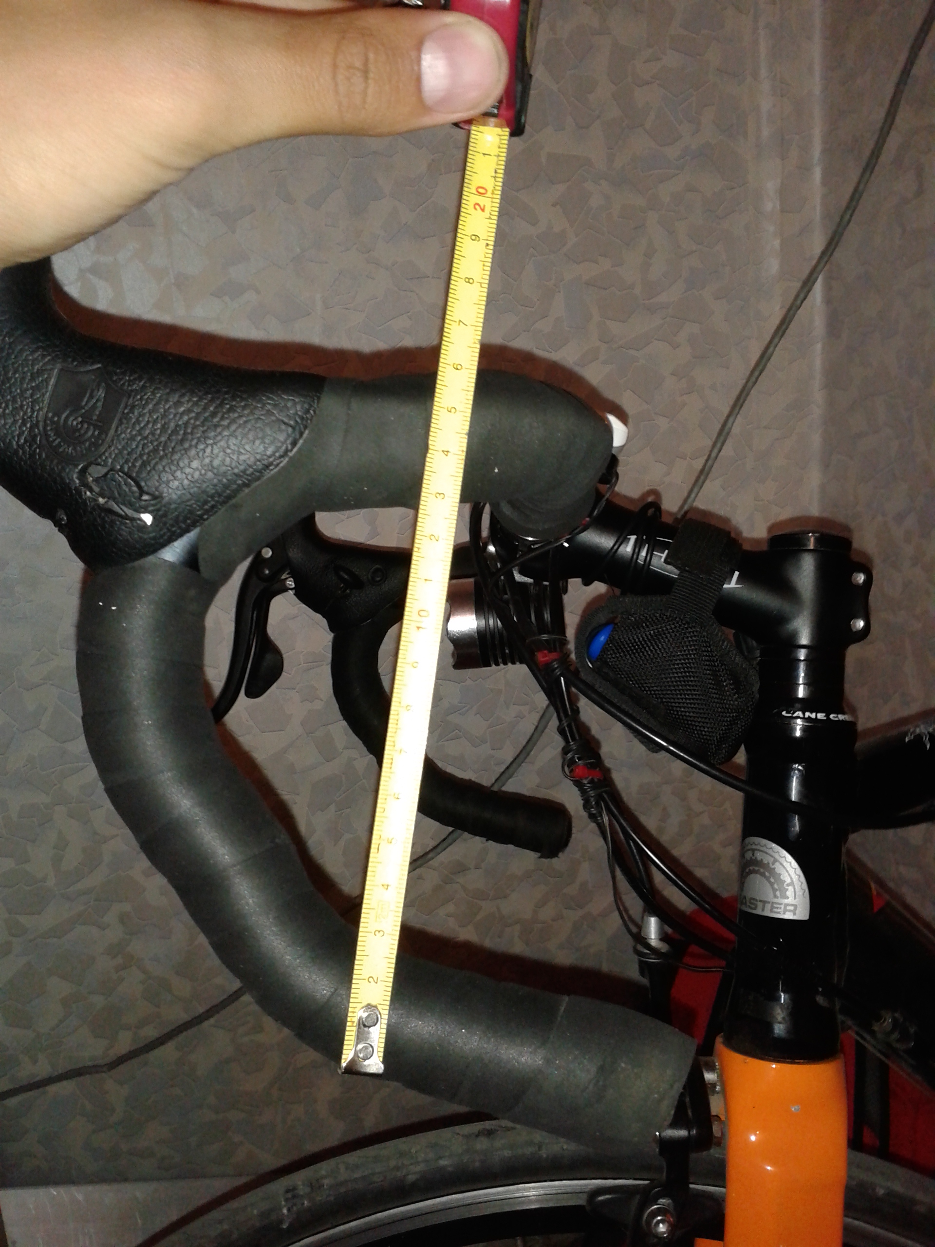

После 100 с лишним км определился с посадкой. Самая удобная для меня "сверху за пистолеты". Но есть небольшой "косяк". Сложно дотягиваться до "низов". Т.е. нужна меньшая высота руля. Сегодня в "Велопрестиже" намерили 12,5 см. Есть у них Спешовский руль высотой 11 см с диаметром по центру 31,8 мм. Но в таком случае мне нужен другой вынос (у меня стоит тонкий руль), а это как вы понимаете затраты, сложность подбора нужного угла. Да и вообще спасет ли этот сантиметр... :-?

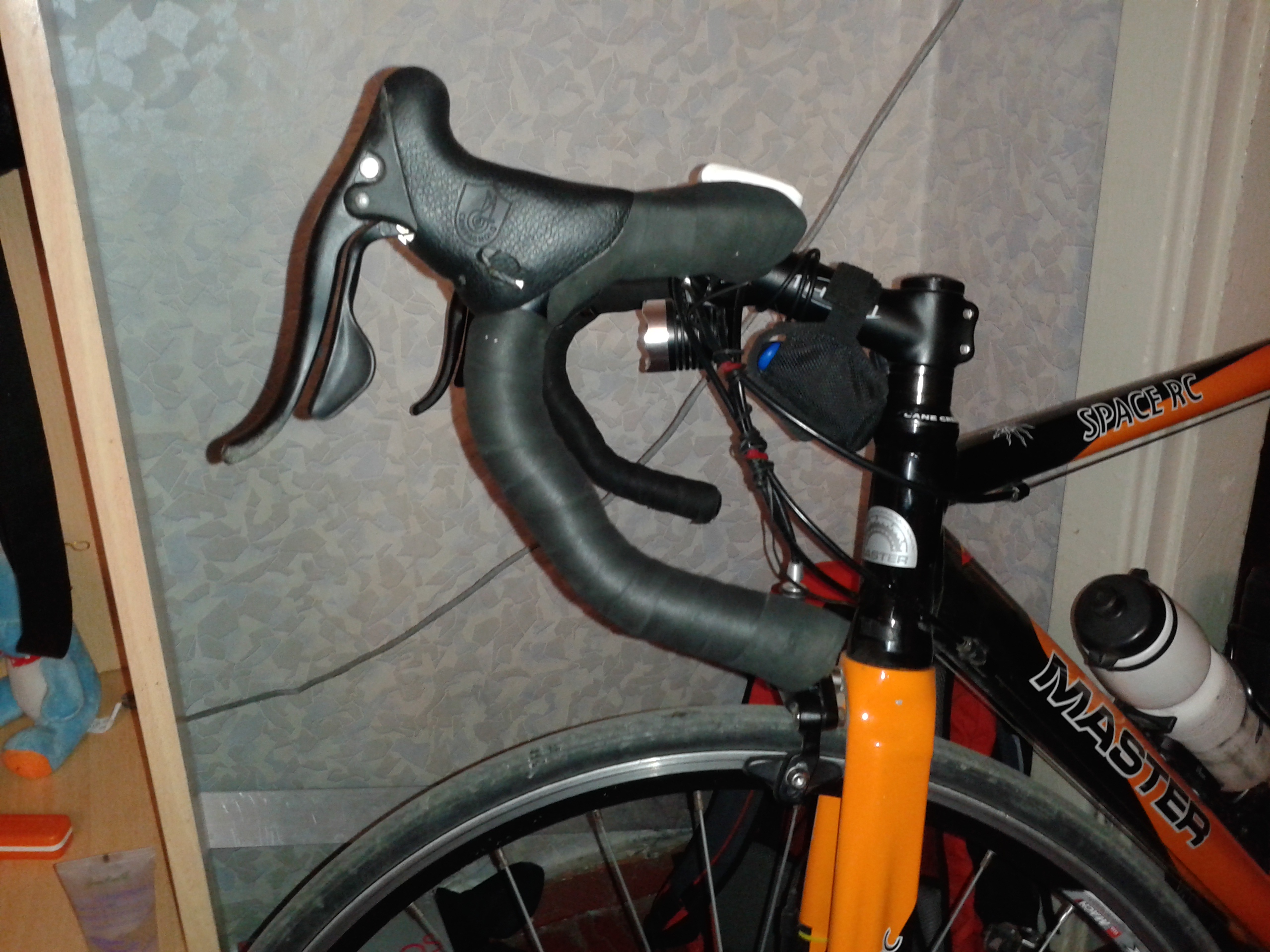

Заглянул сегодня в 100% Спорта, там механик (как и Велопрестиж) отметил, что руль странноватый. Но Велопрестиж и 100% признались, что в шоссейных велосипедах должным образом не разбираются. Погуглив руны начертанные на руле нашел откуда ноги растут. Но в моей версии без утолщения по центру.
Дома еще раз померил у кого толще. Прилагаю фотокартоки на ваш суд.
Может он установлен не под тем углом? Может еще чего?
P.s.: Заметил, что обмотка на руле намотана не в том направлении, но это сейчас не столь критично.

Сообщение #4 Feema » 13 октября 2014, 19:28
http://www.wiggle.ru/вело/рулевое-управление/?ea=4294789729
Ну глядя на твой руль- конечно не эйс :? ..."Нормальные cyclist чуваки"(гламурные) на таких рулях сейчас не катают smile110 ...Дизайн порядка 2010 года...Сейчас актуальны рули с маленьким круглым изгибом(бараном)...Да и руль должен быть выставлен относительно рамы ,если верхняя перекладина рамы- параллельна земле,то низ руля то же должен быть параллелен перекладине рамы и+ опущен чуть вниз...Такая же ботва,если рама чуть наклонена вниз к седлу ,то руль -параллельно земле +чуть вперёд опущены края...А глядя на фото твоего вела и вынос руля у тебя приблудился не из" нашей компании smile68 "...Как минимум- переверни его"вверх ногами"...Он(вынос) у тебя в небо смотрит smile42,а должен землю грызть(смотреть) или хотя бы быть параллелен раме и земле...
Ещё раз напомню!!!!!!!!Мужики- велогоны!!!!!1Начинающие и пытающиеся!!!!!Если надумали что(вел) покупать,не стесняйтесь спросить у одноклубников что купить и где, и по какой цене, и какого качества...И это вам воздастся через пару-тройку лет...Не надо будет от гов..а избавляться чтобы провести" апгрэйд" своего cyclist "друга"...
Бомба замедленного действия-советую http://www.wiggle.ru/3t-ergosum-team-handlebar/
Бюджетный вариант советую http://www.wiggle.ru/3t-ergoterra-pro-handlebar/
Обмотку тоже надо поменять и перемотать...Есть куча роликов в инете как наматывать...Но в кратце- мотаешь снизу руля витками вовнутрь и пошёл вверх к шифтеру а там и к центру руля...Закрепляешь изолентой края...Правая сторона-аналогична обмотке левой...Обмотка мотается внутрь руля с низу вверх...Резинка шифтера- порвана...У тебя кампа...На виггле есть запасные резинки- смени-700рэ делов и твой "друг" впорядке :D ;) Удачи и никаких обид...Все советы-дружеские ...

Сообщение #8 ЛьюисРичардсон » 13 октября 2014, 23:15
Форма руля, который ты ищешь, называется "компакт", он действительно более сплющеный по вертикали, у меня такой на Орбее стоит, действительно быстро привыкаешь и вообще, удачная удобная форма, один в один руль как у тебя - был у меня на Джайнте, и не могу сказать, что руль плохой - катаешь, привыкаешь...

Сообщение #10 =nils= » 14 октября 2014, 11:22
для начала вынос поставить нормальный, и руль опустить как положено, а то он сейчас вверх задран.

Сообщение #14 Doc_master » 15 октября 2014, 10:37
Как оказалось руль у меня "анатомический". Развернул. Ситуация улучшилась. Буду прикатывать дальше. Спасибо.
